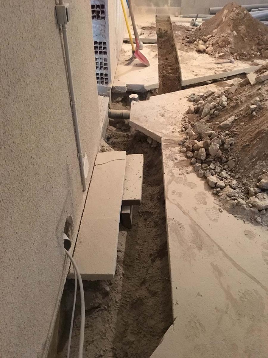

Bonjour, je cherche des avis sur la pose de tuyaux multicouche pour l'eau chaude et l'eau froide dans une tranchée. la pièce accueillera une baignoire, une douche , un toilette , un lavabo , une machine à laver le linge ,un évier. la chaudière est une De dietrich à condentation avec ventouse. le sol : la chape de béton de 5cm repose sur des gravas puis de la terre. (pas d'isolation de la chape avec du polystyrène) la tranchée est profonde de 30cm. Elle accueillera les tuyaux PVC pour l'évacuation ainsi que l'eau chaude et froide qui reposeront sur un lit de sable. Faut t'il utiliser des tuyaux multicouche gainés et isolés ? faut t'il poser les tuyaux les uns à cotés des autres ? ou les uns sur les autres ? Merci .

la réponse coule de source, mieux vaut des tuyaux isolés posés côte à côte (c'est large assez)
pour les décharges prévoyez une section suffisamment importante, pas en dessous de 40, 50 si possible voir 80 c'est encore mieux
prévoyez aussi l'utilisation d'Y au lieu de T et de deux coudes pour faire un coude 90° plutôt qu'un coude de 90° ( la courbe plus large permet une meilleure utilisation d'un furet de débouchage en cas de besoin
