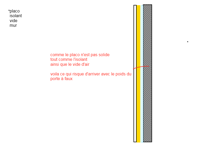

Up please Finalement ne pensez vous pas qu'il serait tout aussi efficace de ne pas découper la partie placo/ isolant pour y caler un lintau ou un tassau mais de simplement percer le mur tel quel avec une meche assez longue pour percer aussi le béton. Y caler la cheville a béton d'origine et de fixer le pied téléavec des tirefonds de 16 ou 18 (qui traverse donc les couches successives placo/isolant/vide/béton et donc pris dans celui-ci). Il y aurait-il des risques avec cette installation ? Merci de vos réponses.
Max
05/07/2012 à 14h53
05/07/2012 à 14h53
dans tous les cas vous restez maître de la décision
nous on ne fait que vous informez

Merci Kriske. Encore une fois votre explication est trés claire. Justement je sais que je vais devoir décider et ca m'inquiete, c'est pourquoi j'essaye de récupérer un max d'infos auprés de gens expérimentés comme vous. Cette déterioration du tirefond du au poid et à la portance du téléviseur que vs dénoncez au travers de votre schéma n'aurait par contre pas lieu sur ma premiere idée ? ->Découpe du placo/isolant/vide ->remplacement par un tassau de pin ->fixation du tout par quatre tirefonds de 16 avec prise dans la cheville à béton (sur les 8 dernier centimetres) Cordialement.

je n'ai jamais contesté (il me semble) votre proposition, bien au contraire, j'ai demandé des précisions sur le mur
attention, le bloc de bois doit être d'abord fixé au mur et votre dispositif sur le bloc de bois
de plus si ce sont des bloc creux cela risque de posé un problème pour la fixation
