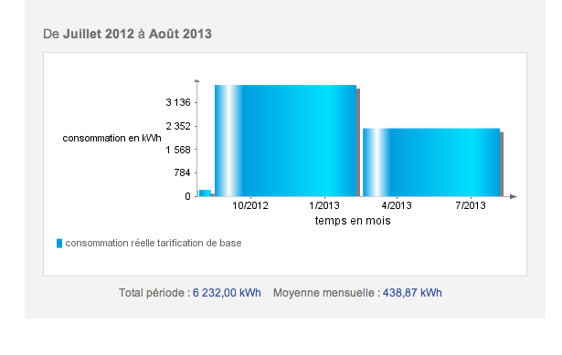

J'ai mis l'évolution de la conso (qui baisse mais normal puisqu'été) et les kwh
Les factures (mais ça doit faire un peu doublon)
Et le tableau.
6500 kwh pour une personne toute seule dans 55m2 me semble énorme, non ?

Je ne vois pas de problème :
* Ton historique de consommation est faible : aurais-tu souscrit en été 2012 ? avec une estimation de départ très faible ce qui fait une forte régularisation lors de la facture annuelle ? tu ne nous postes d'ailleurs que la dernière facture, tu n'en as donc pas auparavant...
* Ton passage de 53€ à 80€ ne concerne-t'il pas tes mensualités ? deux effets : les nouvelles mensualités sont basées sur la dernière facture réelle; et EDF procède en ce moment à des augmentations des mensualités abusives, en prétextant que de toute façon le trop prélevé sera crédité lors de la facture de l'an prochain : un recalcul détaillé et un coup de téléphone, et on obtient une réduction raisonnable des mensualités.

Peut être qu'EDF aurait en effet sous estimé la conso de départ, m'enfin 6500 kwh seule me semble toujours élevé, je me trompe ?
J'avais un autre contrat avant l'été 2012, mais j'en étais pas le propriétaire, et en gros il a été résilié et repris immédiatement (d'où le court historique).
Je n'ai que ça comme facture, tout est sur internet et j'ai accès qu'à la facture annuel et l'échéancier (constamment augmenté donc).
