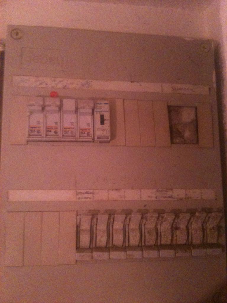

Le disjoncteur EDF est donc chez ta proprio, mais les protections de ton logement chez toi. Une photo de ce tableau (de préférence capot enlevé) nous aiderait bien à t'aider.

Alors j'ai pris le capot, puis la ligne du haut et celle du bas. Ce qui me parait bizarre, ce sont tous ces fils coupés! Deux terres à gauche, un gris et un beige (dénudés!) en bas, un rouge sous le fusible des lumières de la cuisine, un bleu en haut...

Le disjoncteur général est le seul qui soit différentiel il n'y en a pas sur le tableau de l'appartement ,Il faut chercher le circuit en panne avec un appareil de contrôle un bon ohmmètre voir plus puissant!
Ou couper les circuits en ouvrant les portes fusibles un a un jusqu'a trouver celui en cause!

Ton tableau est partiellement rénové. Dommage qu'il manque des DDRHS (30mA pour la protection des personnes).
Quand cela a sauté, tu ne devais pas être en heures creuses, donc le chauffe-eau ne devrait pas être en cause (pour les pros : on voit qu'il est câblé en bipolaire). Cependant, dans le doute : mets-le sur 1, est-ce qu'il tient ?
Après cet essai, je te rappelle ma proposition : ouvrir tous les fusibles en ne gardant que l'éclairage et le réfrigérateur et une prise dont tu aurais besoin (internet, téléphone) : le recherche de panne sera plus rapide.
Là où Mathieu a bien raison (le chèque, comme d'habitude Explose de rire Explose de rire Explose de rire ), c'est que tu vas probablement devoir faire appel à un électricien : ton tableau a besoin de bénéficier d'une mise en sécurité, ce qui va fatalement résoudre la panne si elle est vraiment interne au logement. L'ordre de grandeur du coût est 1000€, il serait bon d'en parler avec ta proprio. Elle déduira cette dépense de ses revenus locatifs, pour les impôts. Libre à toi d'en assumer une partie si cela fait partie de vos bonne relations.
