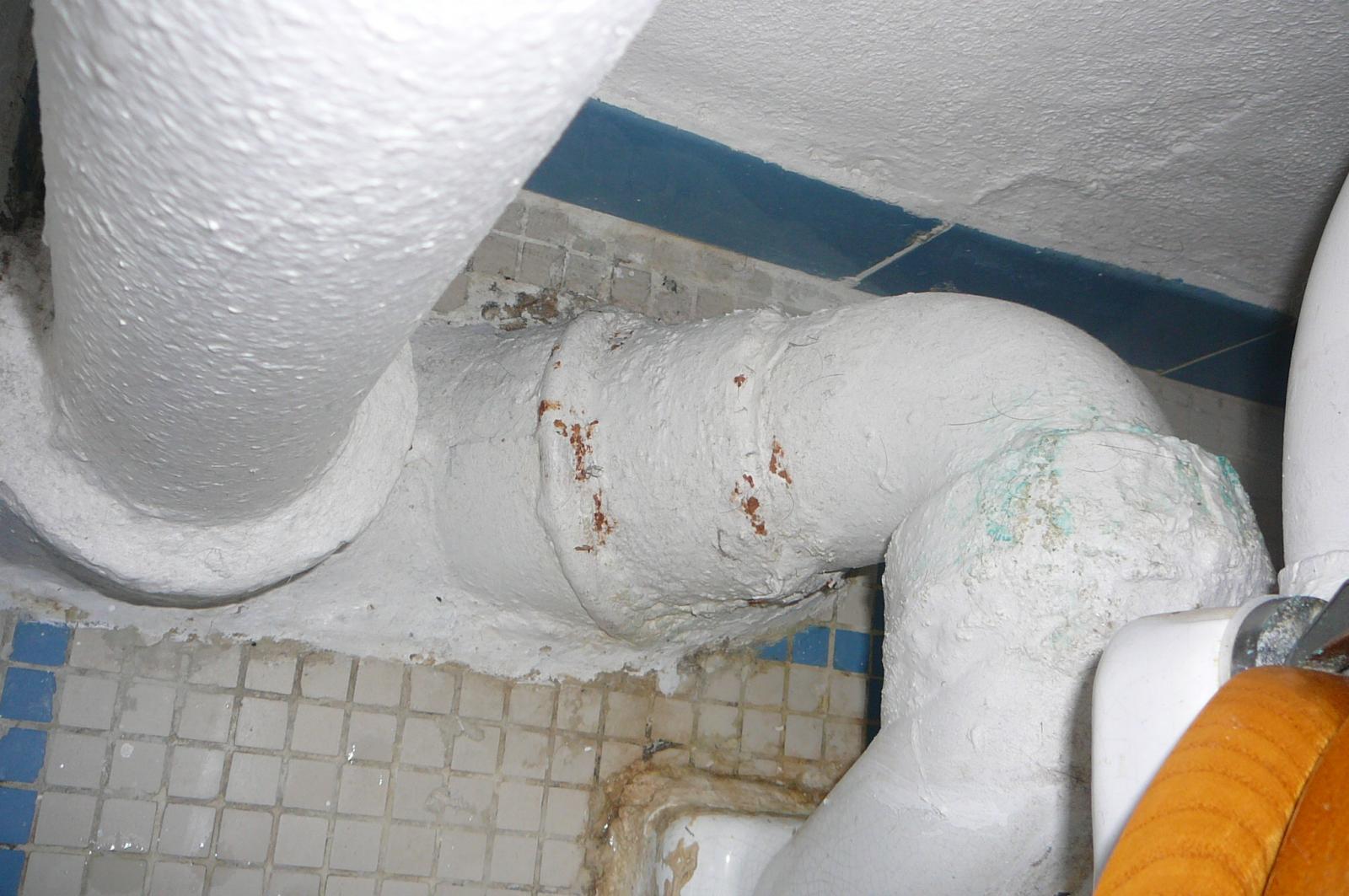

Voilà, j'ai une fuite aux WC et des WC vieux. Je crois qu'il est temps de les changer mais ça m'a toujours fait peur et pourtant quand je regarde sur le net ça n'a pas l'air très dur (j'ai installé une cuisine et une baignoire). En fait, ce qui me fait peur c'est l'évacuation. J'habite dans un immeuble des années 50, au 4ème étage et l'évacuation est il me semble collective. Le tuyaux est excentré par rapport aux WC et il a l'air très dur, comme du ciment ou quelque chose comme ça.
Comment faudrait-il que je m'y prenne sans tout casser? Existe t-il des tuyaux qui sont fait exprès?
MErci pour vos conseils.

* Où se situe la fuite ? à l'extérieur de la cuvette de WC ? au réservoir ? au mécanisme (donc à l'intérieur de la cuvette) ?
* Il n'est pas forcément indispensable de remplacer ta cuvette, mais tu veux peut-être rénover ton équipement (si tu es locataire, est-ce que tu comptes rester assez longtemps pour en jouir ?).
* Le remplacement du réservoir suffirait-il à ton bonheur ?
* Commence par dégager le garnissage (probablement du mortier de ciment) selon la photo jointe. Après tu sauras comment retirer la cuvette (après avoir retiré les deux vis de fixation au sol et avoir débranché l'alimentation du réservoir, il suffit de faire glisser la cuvette vers toi).

Moi je serais plus radical que toi GrainDsel ,comme le wc est a changer ,je dévisse l'alimentation en eau en fermant le robinet ,puis j'enlève le réservoir et comme la cuvette sa sortie est scellé a un coude qui rentre dans de la fonte ,je casse la sortie de cette cuvette qui doit peut être tenue au sol part 4 vis puis je dégage aussi le coude en le cassant en faisant attention que les morceaux tombe pas a l'intérieur de la vidange ,puis pour le nouveau wc je mettrais une pipe de 100 annelée qui doit rentrer dans la fonte en attente ,si le petit morceau de fonte qui sort gêne il faut le couper à la tronçonneuse fer ,mais il y a peut être d'autres solutions .

La cuvette, je pense qu'elle ne sera pas trop dure à sortir une fois l'évacuation débranchée. Ce qui me fait peur c'est reconnecter les nouveaux WC.
qu'est ce que c'est une pipe de 100 annelée? Tu penses que l'évacuation est en fonte? C'est pour cela qu'il y a des traces de rouille?
Pourquoi dégager le garnissage avec précaution? Pour garder le tube d'évacuation?

Une pipe souple ou annelée c'est c'est une pipe qui ce prête pratiquement a la forme que l'on veut lui donner .
Oui pour moi la tuyau droit après le coude c'est de la fonte ,c'est pour cela que si par manque de place le raccordement et gêné ,il faudra couper le morceau de fonte qui est droit à la tronçonneuse .

Et cette pipe "s'enclenche" dans le tuyaux en fonte simplement et comment se fait l’étanchéité?

Ces pipes ont des cannelures en bout ce qui permet l'étanchéité de l'ensemble .

Tu conseilles de tout casser... Côté évacuation en fonte, je dois m'attendre à quoi pour le joint car c'est tout dur? Quand tu dis tout casser, c'est les W-C ou le tuyaux d'évacuation?

Moi je serait de l'avis de GDS c'est à dire y aller mollo! en commençant par dégager et enlever le WC, puis le coude 1/4 puis le premier emboîtement dans le quel est emboîté le coude et en évitant surtout de ne pas casser le Y principal qui recevra la nouvelle pipe souple (ou rigide si PVC) selon le choix définitif du matériaux fait !.... Si c'est de la fonte pas trop de souci de casse mais si c'est du grès il faut y aller doucement...

Je pense que c'est de la fonte car il y a des traces de rouille.
Bon, je vais aller faire les achats et m'y lancer en essayant de ne pas finir dans la m....

Il ne faut pas avoir peur de se lancer!... En principe c'est un WC à sortie verticale qu'il y aurait eu lieu de prévoir mais ici compte tenu de la situation, il vaut mieux opter pour un WC à sortie horizontale puis raccorder ensuite à la demande entre le WC et le Y sur la colonne à partir d'une pipe coudé souple de préférence ou éventuellement rigide mais moins évident à faire au niveau montage dans ce cas. C'est quand le nouveau WC sera en place qu'il conviendra de gamberger pour ce raccordement.
Il faudra aussi que le réservoir ne soit pas trop éloigné du mur, bien que l'on ne connaisse pas la position du réservoir actuel par rapport au mur.

sur que pour conserver le pot intact il faudra y aller mollo surtout pour retirer le premier morceau
moi je verrais bien cela ainsi
1 couper suivant les trais noir
2 puis suivant les bleus
3 forer dans la direction des traits rouges pour dégager le mortier et retirer le bout qui reste
mettre un bouchon de papier journal dans le tube coupé pour éviter l'odeur d'une part et que des débris ne tombent dans le tube
pour le remontage suivre les avis de mes collègues (matériel et méthode)
