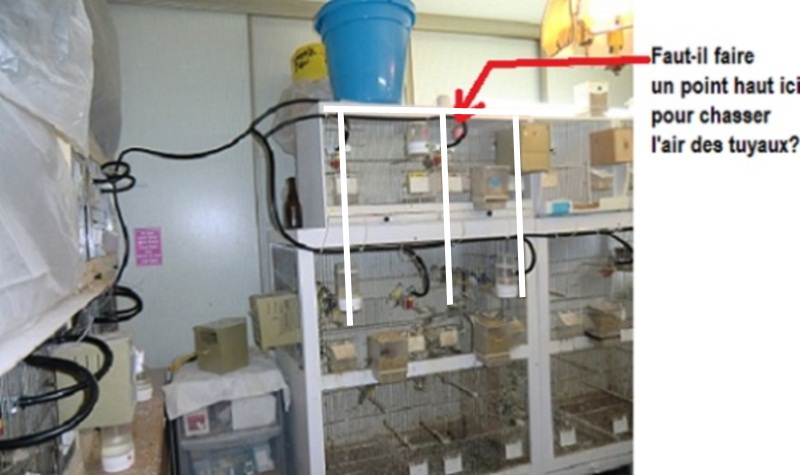

J'ai un soucis de pression sur des systèmes d'abreuvoirs automatiques ( 3 au total) que j'ai installé...et donc des débordement d'abreuvoirs faute de pression suffisante
Sur la photo ci-après le système est alimenté au départ d'un seau de 15 litres..Or pour obtenir une pression ad-hoc pour le bon fonctionnement du système il me faut une pression comprise entre 0,1 et 0,3 bar.
Le moyen d'y parvenir est de positionner le seau reservoir (bleu) à une hauteur comprise entre 1,20m et 1,50m au dessus des premiers abreuvoirs.. Problème !! la hauteur dispo HSP 2,50m ne me permet pas de mettre plus haut mes reservoirs (seau).
J'ai donc pensé à alimenter mon système avec un pulvérisateur à pression ( jardinage) ... et c'est donc là ou j'aimerais pouvoir réguler ma pression afin de la redescendre de 5 bars à 0,3 bar
Connaissez vous un regulateur de pression aussi précis que possible adaptable sur mes tuyaux de 8mm de diamètre interieur ? et ou en trouver ?
Merci de vos conseils

Je m'écarte un peu du problème de pression mais je pense qu'il faut faire une alimentation individuelle pour éviter la contamination des autres abreuvoirs en cas de maladie.

faudrait peut être essayer l'autre type d'abreuvoir (ceux à bascule qui conviennent aussi pour les petits oiseaux
comme ici
j'utilisais cela pour les lapins, mais ici je vois des modèles qui peuvent convenir pour petits oiseaux
il suffit d'essayer avec deux ou trois
et je m'excuse d'insister, je pense qu'il faut travailler avec une alimentation qui part du haut vers le bas et éviter les tuyauteries horizontales
une descente par rangée de cage (moi je commencerais par cela avec les abreuvoirs dont tu disposes)
il suffit d'essayer sur une rangée
mon installation était hors service lorsque j'ai pris la photo, mais tu vois le principe
enfin c'est ce que j'essaierais

Je ne voudrai pas avoir mauvaise conscience avec la perte de quelques volatiles par manque d'eau à cause d'une installation non conforme et sans avoir trouvé une soluce... Honte Rigole
Dans toutes tes manipulations as-tu essayé d'augmenter la pression de distribution jusqu'à 0.5 bar par exemple..? Tu as indiqué par ailleurs que certains continuaient à goutter en permanence. Compte tenu que l'obturation se fait par la contre-pression de l'eau arrivant dans le tuyau, il est bien possible qu'en l'augmentant il y aura un appui plus important sur le pointeau... (CQFD) Ca tourne pas rond là-dedans
Es-tu certain que les sièges et les pointeaux sont parfaitement appairés..?
