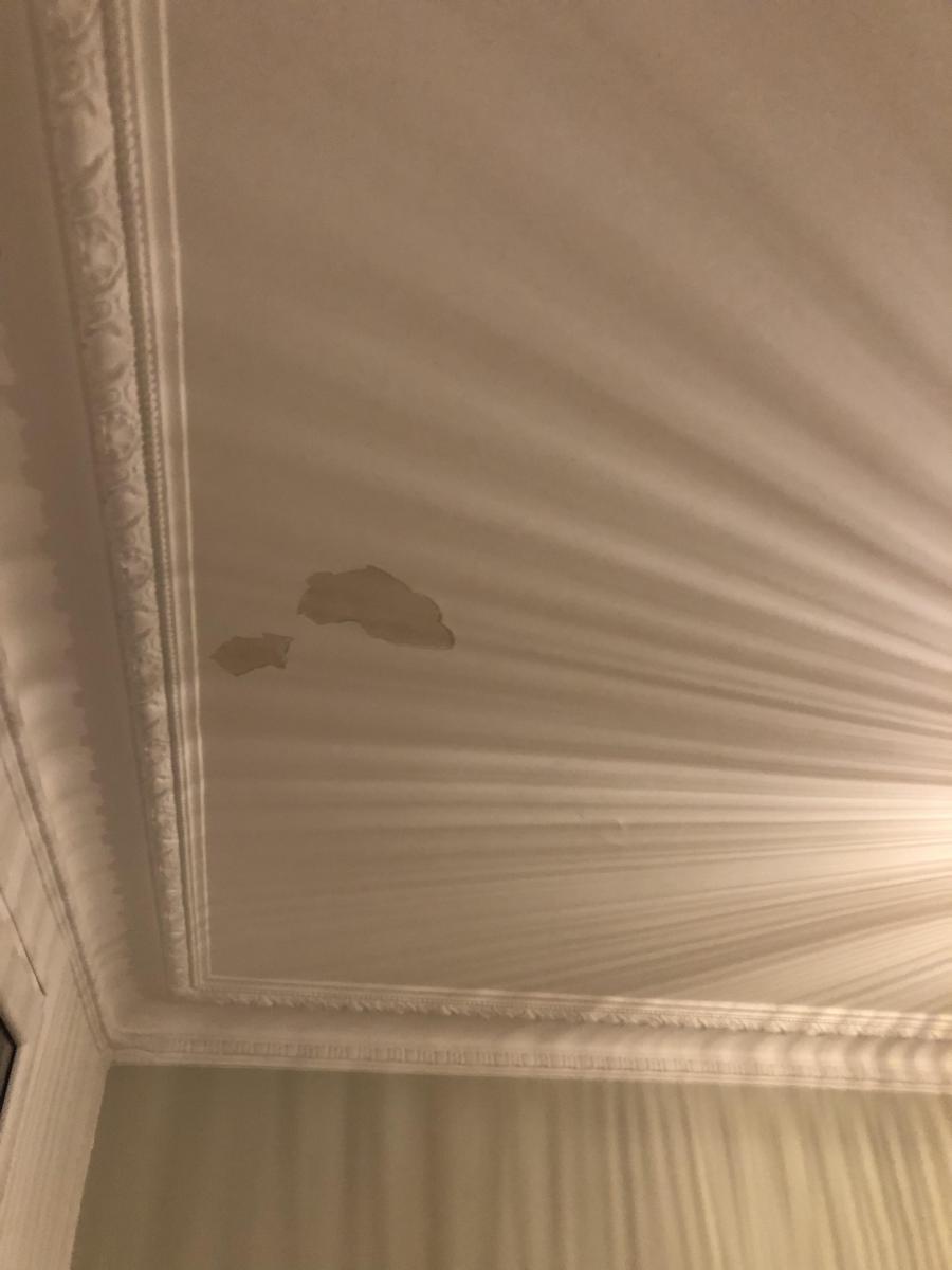

j'ai mon plafond qui craquèle sur certaines zones.
J'ai fait refaire par un artisan les enduits du plafond de la chambre et du salon.
Je me suis ensuite occupé moi-même (au moins 2 semaines après la fin des enduits) de la peinture : 1 couche d'impression et deux couches de finition acrylique avec résines Mat (marque pro Unikalo).
Mais voila que deux mois après, le plafond craquèle. Ce sont des plaques d'enduits qui tombent du plafond. Je pense que si je gratte avec une spatule je peux enlever plusieurs m2.
Quelques informations supplémentaires :
- Il n'y a aucun trace d'humidité
- Quand je passe ma main sur les zones où l'enduit est parti, mes mains sont blanches
- j'avais demandé à l'entrepreneur de poser un voile de verre et d'enduire par dessus, mais compliqué de savoir ce qu'il a fait. En tout cas dans les plaque qui tombent il n'y a pas de voile.
- C'est un vieil immeuble de 1910.
Savez-vous d'où peut venir le problème ? Puis-je faire intervenir la garantie biennale pour ce problème ?
Merci bcp

bonjour le plafond a t il été lessivé a la St MARC ,le plafond je suppose était déja peint a l origine
alors il peut y avoir 2 causes ,soit la 1 ere si le plafond a été lessivé et pas rincé ,soit une 2 eme ,la peinture d origine était du blanc gélatineux et ça a été peint direct dessus ,dans ce cas le support n a pas été vérifié et la peinture ne tient pas sur le blanc gélatineux ,comme il date de 1910 la 2 eme hypothèse est la plus probable
et de plus tes mains sont blanches ,donc on a la cause du problème ,tout va tomber
il aurait fallu si c est le cas ,que le plafond soit entièrement lavé a l éponge ,pour revenir au support d origine
posé un voile de verre sur un blanc gélatineux n aurait servi a rien ,car la colle dilue la peinture
le métier de peintre, le vrai ,celui que certains d entre nous ont exercés ,c est 80% en travail préparatoire ,maintenant désolé ,mais il faut tout refaire
et pour la garantie ,dans la mesure ou le problème vient de la préparation du support et non de la peinture ,rien a faire  BON COURAGE
POURQUOI NE PAS ETRE VENU SUR LE FORUM AVANT TRAVAUX ?JE T AURAIS PREVENU

Bonjour Takafer
merci beaucoup pour ta réponse.
effectivement avant il y avait de l’ancienne peinture mais en état correct et à mon sens pas gélatineuse.
Le peintre a rebouché les fissure, collé (normalement) un voile de verre et fait deux couches d’enduit de finition.
j’ai donc de mon côté peint sur un support propre et dépoussiéré une couche d’impression pour bloqué le fond et deux couches de finition.
est-ce que le problème vient de moi en peinture ou alors c’est c’est le peintre qui a mal préparé son fond avant d’enduire ?
puisque j’ai quand même l’impression que c’est l’enduit qui tombe et par défaut donc la peinture.
merci bcp

bonjour pour moi ,le problème vient du fond ,25 ans de métier ,aucune peinture ne tient sur un blanc gélatineux et je le sais pour en avoir fait l expérience une fois ,j ai toujours lavé mes plafonds ,
ce n est pas compliqué ,tu prends une éponge ,bien mouillée et tu frottes ton plafond a l endroit ou c est tombé ,si tu as une pate blanche sur l éponge ,le doute n est plus permis ,tu mettras une photo merci
il est logique que ce soit l enduit qui tombe parce que celui ci n accroche pas sur l ancien support qui n a pas été préparé correctement ,donc comme la peinture est sur l enduit c est logique qu elle tombe ,il ne faut pas chercher un coupable dans la peinture ,marque que je connais pour avoir fait dernièrement ,le ravalement de façade de ma maison
le responsable c est celui qui était chargé de préparer le fond et qui n a pas vérifié
