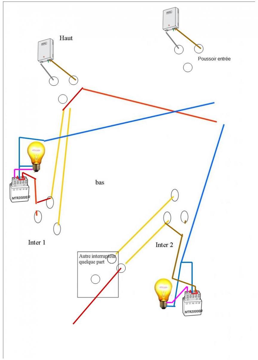

A mon avis la seule solution raisonnable est la solution radio
Je vous la propose en image avec du matériel Yokis, mais il existe l'équivalent dans d'autres marques
Image 1
Au niveau de chacun des interrupteur, vous reliez ensemble la phase ou le retour lampe et une des navette.
La difficulté est de prendre la même navette à chaque extrémité (une chance sur deux)
L'autre navette n'est pas raccordée et vous l'isolez
Une fois que c'est fait, les lampes doivent être allumée en permanence et vos interrupteurs ne sont plus actifs.
Image 2
Vous mettez un module récepteur MTR2000ER au niveau de chaque lampe en utilisant la phase et le neutre qui y arrivent
Vous mettez un module émetteur E2BP raccordé à l'interrupteur du haut et vous le paramétrez en mode interrupteur
Vous mettez un module E2BP derrière un poussoir que vous placez à l'entrée et vous le paramétrez en mode poussoir ou vous utiliser une télécommande murale TLMT45
Vous interconnectez ensemble les 2 récepteurs
Vous connectez chaque émetteur sur un des récepteurs
Voilà cela fonctionne
Vous n'avez plus qu'à cacher le double va et vient du bas de l'escalier qui ne sert plus
A noter que vous pouvez ajouter autant de point de commandes que vous voulez.
Comptez environ 140€ pour les deux E2BP et les deux MTR2000ER
