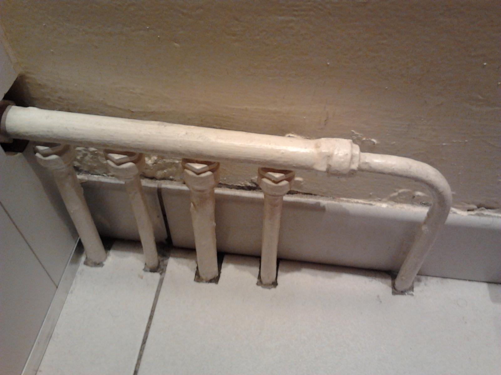

La plomberie n'étant pas mon affaire, je préfere avoir vos avis sur le problème suivant:
J'ai une nourrice (peinte et repeinte) située juste après mon arrivée d'eau générale dans mon appartement (années 60).
J'ai une fuite au niveau d'un raccord vertical, sur le troisieme en partant de la gauche, sous le raccord. (voir photos)
D'après mes recherches à ce sujet, dans le principe, ça ne me parait pas "très compliqué". Je crois comprendre qu'il doit s'agir d'un collet battu, avec un joint fibre, qui doit être fatigué puisque l'eau fuit sous le raccord, coté cuivre.
J'ai pris conseil auprès d'un ancien plombier au boulot, qui semble moins optimiste que moi, ce qui me freine dans l'idée d'intervenir moi même: pour lui, du fait que c'est de l'ancien, il y a risque de casse au dévissage, ou de vrillage du cuivre également lors du devissage.
J'ai une petite fille et je ne peux pas me permettre de rester sans eau ne serait-ce que 24h, c'est pourquoi j'aimerai être sûr de mon coup avant de me lancer.
Merci pour vos avis Top !

Une fuite sur la nourrice peinte et repeinte, étonnant avec toute ces couches de peinture, mais bon, dans un premier temps il faut :
- Gratter délicatement la peinture avec une pointe de couteau ou un tourne vis pointu et fin.
- Regarder et essayer de trouver où se situe exactement la fuite avant tout démontage.
L'origine de la fuite trouvée, s'il faut démonter le raccord : surtout il faut le démonter avec 2 clés :
- Une dans la main gauche pour tenir l'écrou côté nourrice.
- Une dans la main droite pour dévisser l'écrou du raccord, changer le joint et remontez.

La fuite est sous le raccord, coté mûr. (Là où le raccord n'est pas peint: les anciens propriétaires n'ont peint que le coté visible!)

Pour démonter le raccord il faut tout de même gratter la peinture avec le raccord vissé, une fois la peinture grattée, vous pourrez le démonter.
Bon courage pour le grattage qui n'est pas évidant, il existe aussi des solutions agressives qui ronge la peinture, ça marche sur le bois, mais sur les support en cuivre à vérifier.

Avec deux clés à molette ou clé plate cela ce démonte bien ,mais je rajoute ne pas oublier de fermer l'eau .Pour enlever la peinture ,si vous avez un décapeur thermique cela va bien . Top ! Oui Pour les joints fibre cela doit être du 20/27 il me semble .

C'est surtout ça qui m'inquiète:
Mais je crois que je ne serai fixé là dessus que quand je me serais lancé. Et en cas de casse ça risque de se compliquer, c'est ce qui me fait hesiter à faire intervenir un "pro".

Si vous décapez bien la peinture il n'y a aucun risque, il est vrai que cela peut vriller au démontage mais seulement et seulement si le tuyau est solidaire de l'écrou tournant du raccord : celui du bas et aussi celui du haut si vous ne le tenez pas avec une clé plate à la bonne dimension.
Mais si la peinture est bien décapée et que pour dévisser vous utilisez les clés plates à la bonne dimension, surtout pas de clé à molette qui peuvent ripper et vous ovaliser les écrous.
Dévisser votre écrou tout doucement, s'il ne vient pas en forçant un peu, laissez tomber et appeler un professionnel.

Si vous n'avez pas de clés plates qui correspondent ,la pince multiprise n'et pas mal aussi pour ce genre de travail .

Un petit retour après l'opération: malgré le changement de joint la fuite était toujours là, en fait c'était la nourrice qui était percée au niveau du filetage qui est brasé dessus. Difficile à voir. Bref, mon collègue plombier m'a donné un coup de main pour remplacer cette nourrice. Pas vraiment de difficultés, par contre il a fallu jouer avec différentes épaisseurs de joints pour que les départs soient bien tous sur un même plan. Je pensais aussi prendre pas mal d'eau sur les pieds au démontage, mais en jouant avec la chasse d'eau on a à peine pris l'équivalent d'un petit verre d'eau. Voila, ça vaut le coup de se lancer, une heure de boulot en gros.
Je peux enfin ranger les serpillères.
