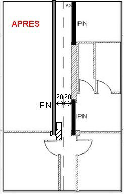

il me vient une idée, vous me direz ce que vous en pensez.
si je fais un mix entre l'idée de graindsel et mon idée de départ ?
je maintiens mes fermettes avec un ipn à l'intérieur des combles par suspension, mais je le fais à égale distance du mur que je souhaite construire, c'est à dire à 90 cm de l'axe de la maison vers la gauche.
ce qui fait que mes fermettes seraient maintenues sur deux axes d'appui dont l'équidistance serait pile poil au dessus du mur porteur de la pièce d'en dessous.
l'équilibre ferait que la pression se ferait sur ce mur, un peu comme une balance avec deux poids identiques dans chaque plateau et qui reste horizontale sur son axe.
ça me semble un bon compromis.
il faudrait que je vois l'espace qu'il y a entre mon plafond et la fermette.
il y a mes fourrures sur lesquelles sont fixées mes plaques de BA13 suspendues aux suspentes.
selon la section de l'ipn, il y a la possibilité de le glisser dans cet espace et d'avoir mes fermettes posées et pas suspendues.

Bonjour les amis,
Quelques rappels qui me semblent importants :
L'IPN doit être encastré dans les pignons sous réserve que dans l'axe de l'encastrement aucune ouverture soit présente (sur toute la hauteur) .. L'IPN pourra travailler correctement en flexion et à ses extrémités admettre en effort tranchant important
Si on reprend , les efforts avec les IPN positionné comme il est proposé sur le dernier dessin , le sol du premier étage sera soumis dans le meilleur des cas à un cisailement entre les deux forces des IPN opposé au pignon..
Le dimensionnement de l'IPN ne se réalise pas à l'aventure car il faut déterminer aussi les efforts (torseurs mécaniques) sur celui-ci ..et là nous en avons deux .
Il faut connaître avec précision le poids de la charpente en Newton pour retrouver les pressions exercées au sol sur tous les futurs appuis développés et voir si ça tient ! ce qui m'étonnerait fort ..
Pour mémoire en cas de casse; l'assureur demandera s'il y eu des modifications entre le plan initial et le réalisé au final . La signature d'un professionnel (architecte) garantit la faisabilité technique des modifications et la réception des travaux.
En dehors d'une signature, le propriétaire engage sa propre responsabilité sur tous les risques pris ..

Au départ les fermettes étaient conçues pour être portante d'un mur extérieur à l'autre et je connais des bâtiments où la portée est bien plus grande et ce sans mur intermédiaire.
Tout cela est bien entendu passé par les mains d'un bureau d'étude.
Plusieurs risques sont décrits ci dessus et ma foi ce n'est pas à prendre à la légère malgré tout, un autre souci c'est que les fermettes prennent appui sur le mur du moins une partie et enlever ce mur risque de voir s'affaisser ces fermettes même si le mur n'est pas utile, en s'affaissant elles pourraient tirer le mur extérieur vers l'intérieur, il ne me semble pas avoir vu de murs de refend reliant les deux façades.
Déplacer le mur comporte également un risque, c'est déjà dit et il est fort probable que la dalle à été calculée en fonction de ce mur, donc le déplacer ???
Je travaille dans un bâtiment où les dalles font de 35 à 50 cm d'épaisseur hors chape et quand je vois les précautions qui sont prises lors de la modification d'une partie ou l'autre, je resterai prudent.
A la limite il faudrait revoir le concepteur de la charpente pour avoir les infos supplémentaires.
Soyons prudent et A+
