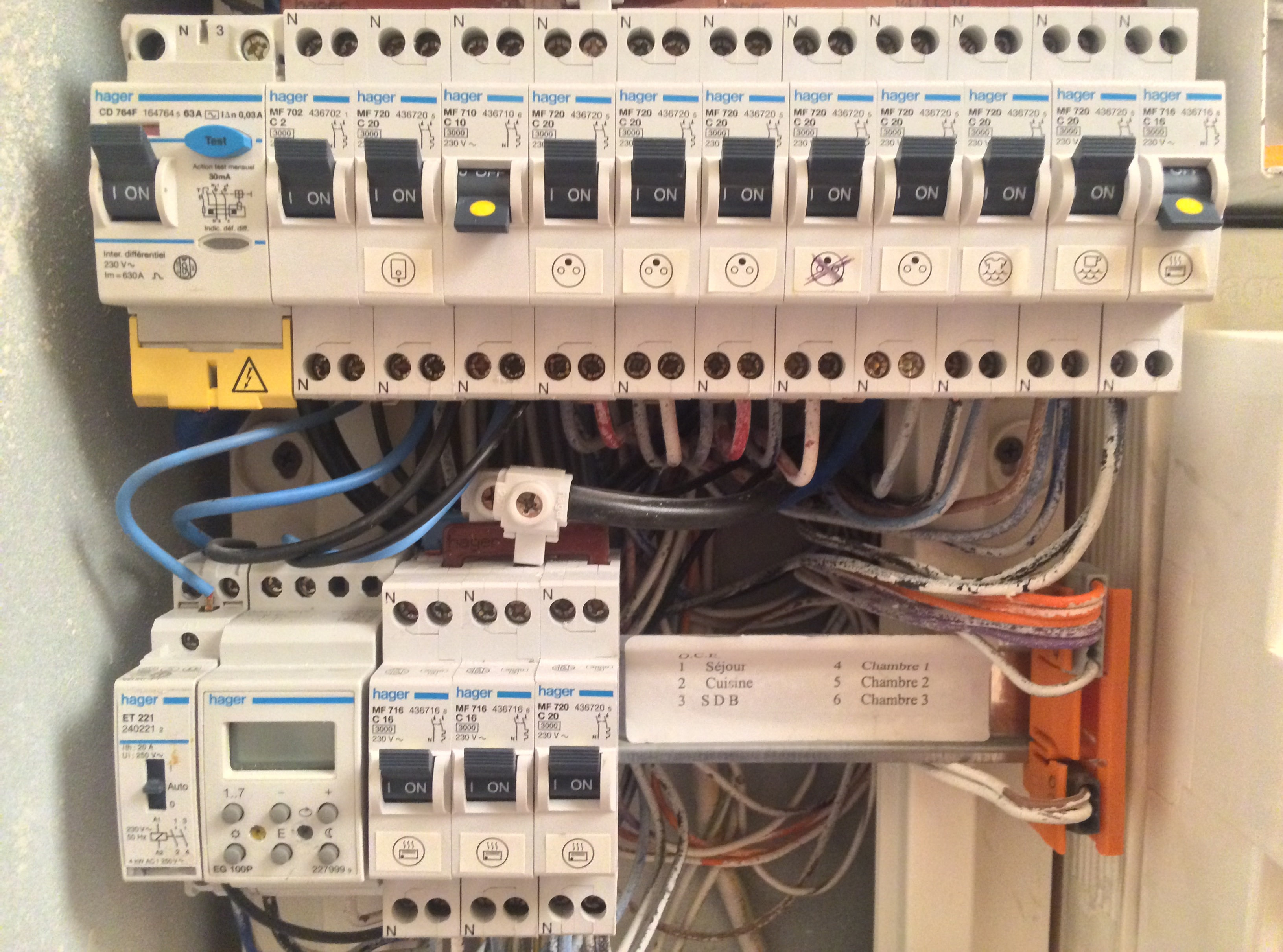

http://www.zupimages.net/viewer.php?id=16/23/n6kb.jpg http://www.zupimages.net/viewer.php?id=16/23/cwa9.jpg J'ai mis 2 images de mon tableau électrique. J'ai deux disjoncteurs qui ont sauté en même temps et que je n'ai pas réussi à réparer. Cela doit faire déjà 4-5 mois. L'un concerne une prise qui permet d'allumer la lumière à partir du bouton sur le mur, et l'autre concerne le chauffage de ma salle-de-bain. J'ai retiré toutes les prises pour le premier, rien n'y fait. Pour le second j'ai retiré le chauffage, l'ai remis, même éteint cela disjoncte. J'ai aussi laissé séché dans la salle de bain sans succès, mais ce n'était pas pour autant humide. J'ai lu que ça pouvait venir des voisins, j'en ai un qui a fait de gros travaux et il avait explosé un tuyau faisant fuir l'eau dans tout l'immeuble. Mais c'est à l'opposé de la salle de bain donc je ne sais pas s'il y a un rapport. Vous avez des manips à faire ?

Un disjoncteur 'saute' pour une surconsommation ou un court circuit.
Dans un premier temps ouvrir le tableau et débrancher les fils les deux départs. Si ça disjoncte toujours, changer les disjoncteurs et si ça ne disjoncte plus, il faut chercher plus loin.
Attention lors de ces manipes ou on met les doigts.

Merci pour la réponse ! Je ne comprends cependant pas tout, je suis novice en électricité. Voila ce que ça donne : https://www.zupimages.net/up/16/24/o07n.jpg Lequel des câbles est à débrancher ? Il y a un risque que je m’électrocute ?
